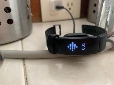

La pantalla se quedó así!
Solución aceptada
Gracias por volver a la comunidad y por compartir cómo se quedó la pantalla de tu Inspire HR en la fotografía @RossanaP.
¿Puedes confirmar que has reiniciado tu monitor con los  pasos de mi publicación anterior?
