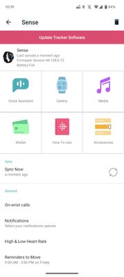

En cualquier caso, sabras que tu dispositivo tiene una actualización cuando la aplicación de tu móvil te lo indique. Se vera algo parecido a la imagen a continuación:
Un pestaña rosada en la parte superior de la pantalla te pedirá que actualices tu dispositivo.

A mi me aparece en vez de la banda rosa el fondo es grisaceo y me indica "actualizar software del dispositivo" no reacciona si toco sobre ella.
Mas abajo en sinronizar ahora me sale a la dereun simbolo rosa redondo con un simbolo de exclamacion cerrada. Si me deja tocar sobre elpero no hace ningun cambio.
