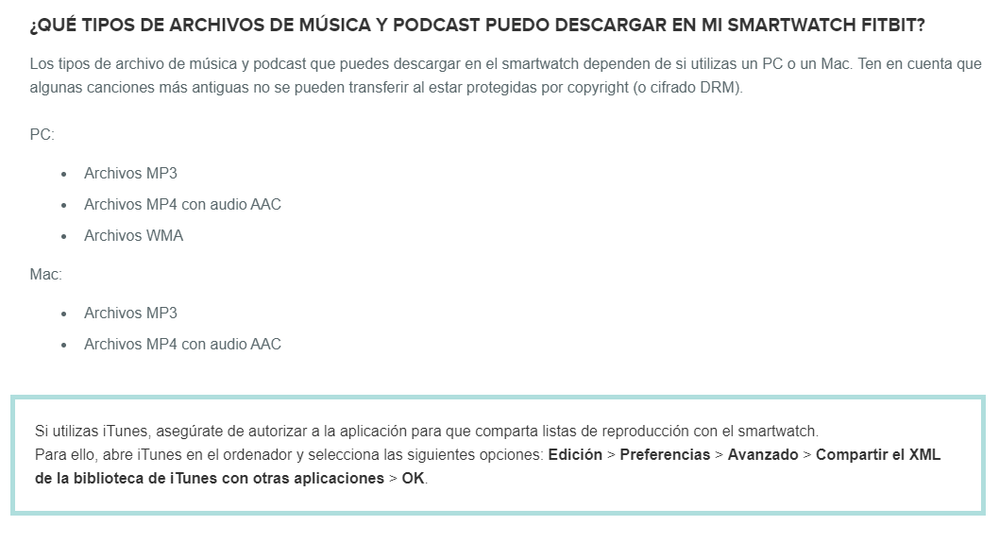

He borrado las listas de reproducción que tenía en el Versa, he vuelto a meterlas pero me sigue pasando lo mismo. Sólo se reproduce una de ellas una y otra vez, sin embargo en música aparece que tengo 40 canciones y el tiempo estimado de música al que equivale. ¿Qué más puedo hacer?
Solución aceptada
Gracias por volver y por mencionar los pasos que has seguido @BSM_9.
Asegúrate de lo siguiente:Musica.png
 Estaré por aquí por si tienes más preguntas.
