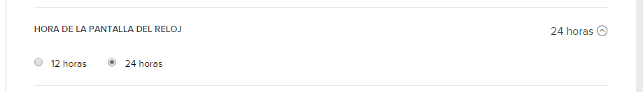

necesito la configuración del reloj en 12 horas no 24...ya segui todos los pasos y nada... Ninguno lo corrige... Alguien sabe q ptra cosa debo hacer?

Te doy la bienvenida a la Comunidad de Fitbit @Yaneth31. Será un gusto asistirte con tu inquietud acerca del cambio de formato del reloj de tu Fitbit Versa a 12 horas.
Para cambiar el formato de 24 a 12 horas en tu Versa, debes de ir a Configuración en el Panel en línea desde tu ordenador y buscar la opción HORA DE LA PANTALLA DEL RELOJ, cambia a 12 horas y sincroniza tu monitor:

Hola. ¿en qué sección está la opción? No la encuentro por más que le doy clic en todos los campos. Compártenos la ruta, por favor.

Te doy la bienvenida a la Comunidad de Fitbit @Hettore. Con gusto te daré la ruta para cambiar el formato del reloj en tu Fitbit.
En el Panel en línea (en tu ordenador ve a https://www.fitbit.com)
Déjame saber si tienes más preguntas.
