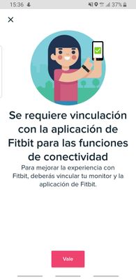

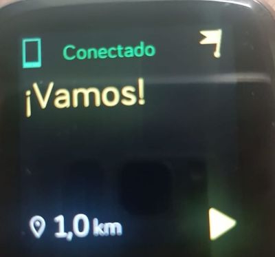

Buenas tardes @AndreaFitbit, tratando de solventar el problema, nuevamente he restaurado valores de fábrica y desinstalado la app de mi Samsung Galaxy s8. He instalado nuevamente y he hecho el proceso de vinculaciónero de nuevo al seleccionar ejercicio correr,el gps no me mide bien. Al seleccionar el ejercicio en el fitbit he visto que me sale el siguiente mensaje (adjunto foto)"se requiere vinculacion", y aunque en el fitbit posteriormente aparece el mensaje "conectado", quizá este es el problema... ¿ Como podría solventarlo? Muchas gracias de nuevo por tu ayuda
