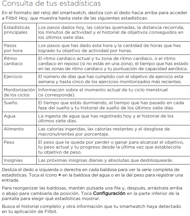

Te doy la bienvenida a la Comunidad de Fitbit @mecg. Será un gusto asistirte con tu inquietud acerca de las estadísticas en el monitor.
Esto aparece en la sección Hoy:
