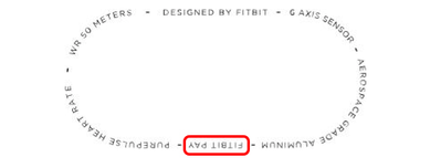

Fitbit Pay funciona con Fitbit Ionic, Fitbit Versa 2 y algunas ediciones de Fitbit Charge 3 y Fitbit Versa que incluyen un chip NFC. Para comprobar si tu dispositivo es compatible con Fitbit Pay:
  • Fitbit Versa: dale la vuelta a tu reloj y busca “Fitbit Pay” en el texto que rodea al sensor de ritmo cardiaco. Así como se muestra en la siguiente foto:
Si quieres obtener mayor información, te invito a consultar el artículo ¿Qué tengo que saber sobre Fitbit Pay?
