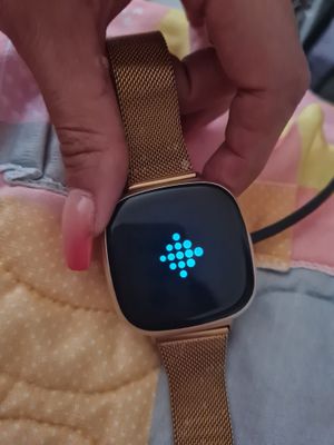

Yo he usado fitbit versa desde hace unos 5 años, tuve el fitbit versa 1 y jamás tuve problema y due donde me gusto la marca.
Hace 1 año me compre el fitbit 3 y es la primera vez que me falla, ya que de la NADA comenzó a reiniciarse constantemente, se apaga, inicia con el logo de fitbit, se pone normal, no puedo salir del modo reloj ni interactuar con las aplicaciones y después de unos segundos se vuelve a reiniciar, y sucede lo mismo.
Ya lo deje sin pila y no quería prender, ahorita esta cargado y prendido, pero se sigue reiniciando constantemente.
Ya busque e intente hacer el reinicio manualmente, pero no ha funcionado

Hola, buenas noches
He intentado realizar el reinicio que comentas, pero no he podido lograrlo, ya que como se reinicia solo constantemente no puedo hacerlo como me indicas.
Y como se esta reiniciando constantemente se descarga y tarda en iniciar.
Espero me puedan ayudar, nunca había tenido problema con mi reloj
Solución aceptada
Ahorita ya solo se apaga y se inicia con el logo de fitbit, y otra vez se apaga e inicia el logo de fitbit y se vuelve a apagar e iniciar con el logo de fitbit, y asi constantemente, hasta que se descarcaga

Hola, buenas tardes.
Sigo sin poder solucionar el problema del reinicio constante de mi reloj.
Ya realice los procedimientos que me comentas ahorita y el anterior y ninguno ha funcionado.
Te vuelvo a comentar se reinicia constantemente y solo se ve el logo de fitbit y se vuelve a reiniciar
