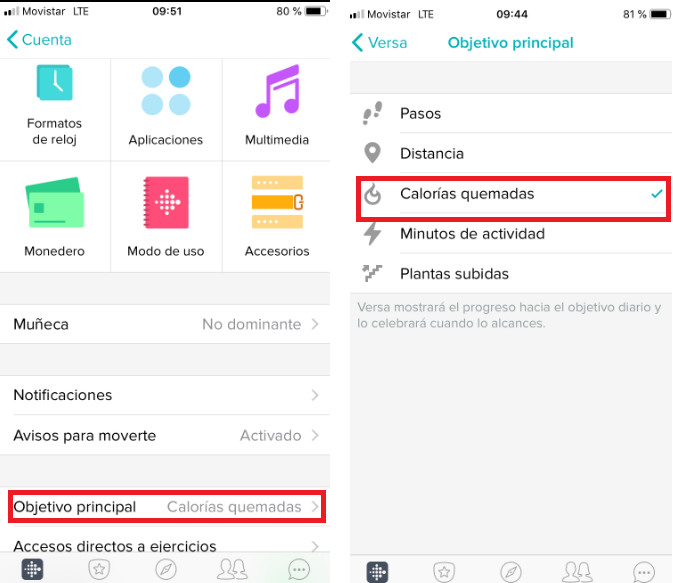

Gracias por la aclaración @AlejandraQ
¿Llegas a los 250 pasos antes de los 10 minutos antes de que se termina la hora? Si llegas a los 250 pasos antes de los 50 minutos que van de la hora no recibirás ninguna alerta.
¿Puedes confirmar en la aplicación que tu objetivo principal son las calorías?
  1. Ve a tu aplicación y en Cuenta en la esquina superior derecha pulsa la fotografía de tu Versa.
  2. Desliza la pantalla hacia abajo hasta llegar a Objetivo Principal y confirma que sea Calorías quemadas:Calorias.png
Espero tu respuesta.
