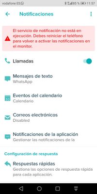

A mi me sigue fallando, sincronizó las notificaciones de WhatsApp 2 min pero sin aviso con vibración y después volvió a dejar de sincronizar.
Empiezo a estar un poco cansada de intentarlo todo y no conseguir que vuelva a funcionar a la perfección como hace unos meses. Espero que lo arreglen pronto.

@Therci, entiendo cómo te sientes. ¿Cuál es el modelo de tu móvil? ¿Has intentado los consejos de los artículos de ayuda: Mi dispositivo Fitbit no recibe las notificaciones de mi teléfono y ¿Por qué no se sincroniza mi dispositivo Fitbit?? Espero tu respuesta.

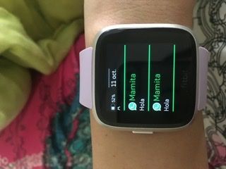

Hola a mi no me llegan las notificaciones tengo  q verlas manualmente al bajar la pestaña de arriba con la actualización anterior no era así como hago para regresar a la act anterior
 hola no me llegan los mensajes como antes ahora tengo q verlos manualmente de esta manera

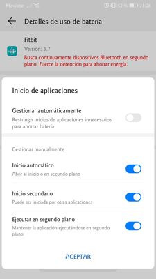

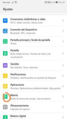

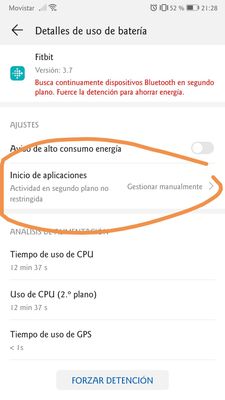

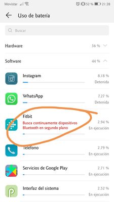

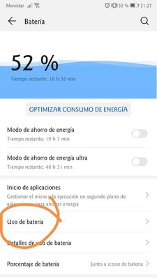

Por fin me llegó la actualización y con ello, por ahora, los problemas de notificaciones están solucionados. Para los que tengáis un huawei (no se si es en todo Android) y no os lleguen bien las notificaciones verificad lo siguiente:
Ajuste - - > batería - - > uso de la batería - - > fitbit - - > gestionar la app MANUALMENTE
Así he conseguido que la app no se quede detenida en segundo plano y lleguen todas las notificaciones!! 💃🏻💃🏻
Espero que a alguien más le sirva de ayuda 😊

Yo tengo un huawei p10 y ahora me va bien pero ha sido una odisea. Te pongo lo que yo hice en su momento a ver si tienes la misma suerte.
1. Apaga móvil y reloj
2. Enciende móvil y después reloj
3. Activa bluetooth y ubicación
4. Desinstala e instala app
5. Sincroníza de nuevas
6. Ten estos ajustes en tu batería
7. Activa los widget de fitbit y en la app pon sincronización siempre
Espero que con estos pasos se solucione tu problema tanto de sincronización como de notificaciones (si es que las tenías tb 😅
