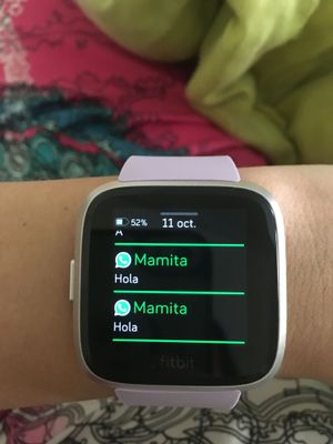

hola para ver las notificaciones tengo q hacer esto como en la foto ya no llegan como antes mi teléfono es un iPhone se
Solución aceptada
Gracias por la foto que adjuntaste @SunsetRunner. Me podrías indicar el modelo de tu iPhone y si estas teniendo estos mismos problemas con todas las otras aplicaciones de mensajería por favor.
