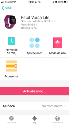

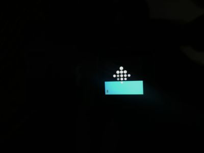

Holaa, me dice que abra la aplicación y que hay una actualización, literalmente duro “actualizando “ casi medio día, hasta que la raya azul ( mirar foto) se completó en todo el reloj. Cuando pasó esto pensé que ya se había solucionado todo y no, me vuelve a salir que me meta a la aplicación y que lo actualice, le doy actual y aparece actualizando y abajito se este letrero hay como una línea que ya va más allá de la mitad pero de ahí no pasa, ya este mi segundo día actualizándolo y no se que hacer, gracias!

Disculpen por la demora de la respuesta y gracias por volver @Jackyrobledo  y @Laurarg11.
@Jackyrobledo, gracias por describir los pasos que has seguido con nuestro equipo y me alegra mucho saber que tu inquietud ha sido resuelta.
@Laurarg11, gracias por describir lo que ha sucedido y por adjuntar tus imágenes. Te recomiendo que sigas los pasos del artículo de ayuda: ¿Por qué no puedo actualizar mi dispositivo Fitbit?
Déjame saber si la situación persiste.
