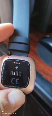

Buenas noche, las luces del ritmo, y no lo mide . Lo demás sí.
Solución aceptada
Primero fueron las luces pero ya es todo el monitor,no carga el teléfono. Ya lo he intentado de todas maneras creo que se ha estropeado.
No se cuánto será la duración del reloj pero pienso que no me ha durado mucho, para el buen cuidado que tiene. Nunca se ha mojado y soy una persona cuidadosa. Pensando en comprar uno superior o cambiar de marca

Buenas tardes no funciona ya limpie todo tanto reloj como dispositivo de carga. El reloj tiene los 4 puntos de cargas desgastados.
Solución aceptada
No Soraya no se ha solucionado, es problema del teléfono tiene cómido los puntos de carga, osea desgastados. Pienso que es un reloj caro para lo que duran porque mi marido tiene el Samsung del mismo tiempo q elio y está bien y con este tuve ya un problema q me lo cambiaron.
Osea que reloj en si y sus prestaciones me gustan pero la calidad precio NO.
