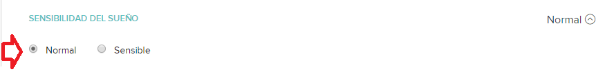

@AndreaFitbit  ¿ Cómo se modifica la configuración del sueño de normal a sensible?
Solución aceptada
Gracias por tu pregunta @Elielieli. Será un gusto seguir asistiéndote.
Si tu sueño no se registra para nada un ajuste normal puede ser más adecuado si buscas obtener una visión más general de tus patrones de sueño. Ten en cuenta que este ajuste no te afecta si utilizas un dispositivo Fitbit con la monitorización del ritmo cardíaco para detectar las fases del sueño.
Para ajustar esta función ve al Panel en línea en tu ordenador y en Configuración avanzada cambia la sensibilidad del sueño:Sensible.png
Sincroniza tu reloj y déjame saber si tienes más preguntas.
