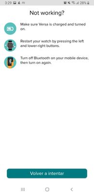

  • Hola, ya lo intenté varias veces de esa forma y no puedo el teléfono no reconoce al fitbit y ya no se que mas hacer, la app se queda como buscandolo y de ahí no pasa me regresa a que lo intente de nuevoIMG-20200511-WA0008.jpg

Hola @SaraiG, gracias por volver y por las imágenes adjuntas.
¿Te has asegurado de que tu Versa ya no se muestre en la configuración de Bluetooth de tu LG K11+? ¿Has removido tu Versa de la aplicación Fitbit de tu LG K11+? ¿Y ya has borrado la aplicación Fitbit de tu antiguo teléfono? Me gustaría confirmar esto ya que tener el Versa aún vinculado al antiguo celular puede estarte ocasionando estás dificultades a la hora de emparejarlo a un nuevo móvil.
Adicionalmente, te sugiero consultar: ¿Por qué no puedo configurar mi dispositivo Fitbit?. Antes de sugerirte un reinicio de fábrica (el cual haría que todos tus datos ya registrados en tu Versa se perdieran), quisiera que intentáramos los pasos anteriormente proporcionados.
