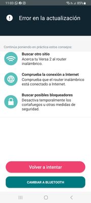

Tengo el mismo problema, ayer tuve asistencia de Fitbit, seguí los pasos que me indicaron y ahora me pide actualizar, lo he intentado varias veces y no se actualiza. Se mantiene el logo en pantalla y la batería se acaba muy rápido.
Solución aceptada
Te doy la bienvenida a la Comunidad de Fitbit @MarielCun. Siento que no logras actualizar tu Versa 2 luego de seguir los pasos indicados por nuestro equipo.
Te recomiendo consultar el artículo de ayuda: ¿Por qué no puedo actualizar mi dispositivo Fitbit?
Si necesitas más ayuda, te recomiendo volver a consultar con nuestro equipo.
Solución aceptada
No se ha logrado actualizar mi Versa 2. Aparece lo siguiente
