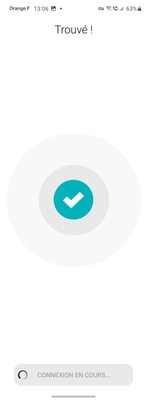

Je répète lors de l'association avec le téléphone, mon Samsung trouve le fitbit luxe mais après pendant la phase de connexion il pendule sans effet.

J'ai fait un factory reset du bracelet donc je repars de 0 avec le "télécharger l'appli fitbit" sur l'écran, la montre est bien détectée par le bluetooth du téléphone mais je n'arrive pas à passer ce stade.

C'est un Samsung Galaxy S22 Ultra android 13.
En pièce jointe, dernière synchronisation.
