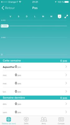

@Wargames C'est un plaisir de t'avoir dans la communauté de Fitbit. Peux-tu partager une capture d'écran avec nous illustrant ton souci?
Carlos M | Modérateur, Fitbit
Fatigué? Astuces pour mieux dormir!
Solution approuvée
Bonjour
Merci.
Voici 2 copies d'écran, zéro pas depuis le changement du tél (iPhone6s).
Merci pour votre aide
Cordialement
Solution approuvée

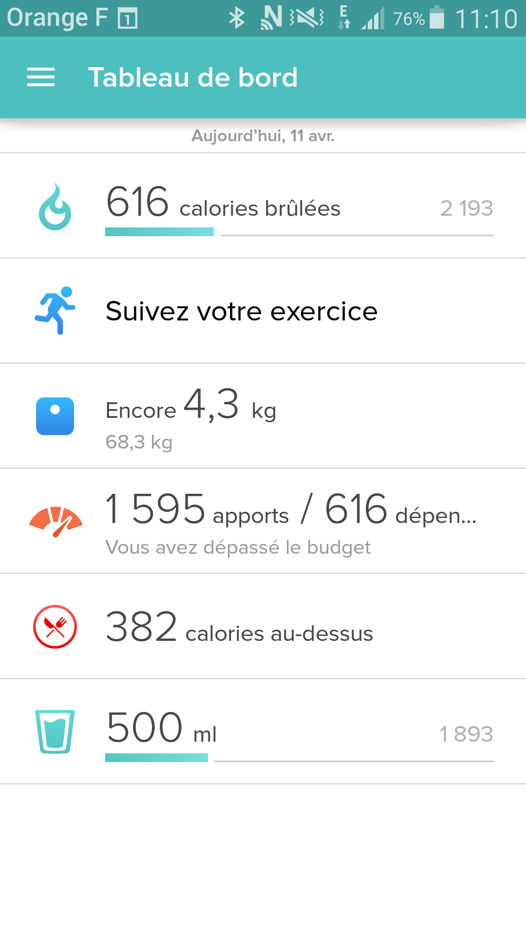

Bonjour,
Je suis sur samsung galaxy S4 advance et l'application ne compte pas les pas ???
Si vous pouvez m'aidermon tableau de bord
Édition de modérateur: Mise à jour du titre pour plus de clarté.
Solution approuvée
Bonjour,
Tu peux voir ici, les différentes fonctionnalités entre Fitbit et ton mobile. D'après ce que je lis, le tiens n'est pas compatible pour le MobileTrack.
Solution approuvée
