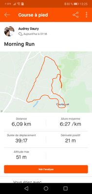

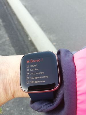

Voici ma course d'aujourd'hui.
En fait qd je cours il n'y a pas d'indication sur l'écran comme quoi c'est connecté il y a juste les valeurs fréquence cardio heure vitesses...
Mais avant de lancer le chrono il y a bien noté connecté.
