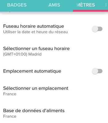

Bonjour à toutes et à tous,
voici ma solution au problème de langue.
dans les paramètres de l'application Smartphone, j'ai désactivé "Emplacement automatique" et sélectionné un emplacement sur "France"
Ma Surge et la page WEB restent en français.

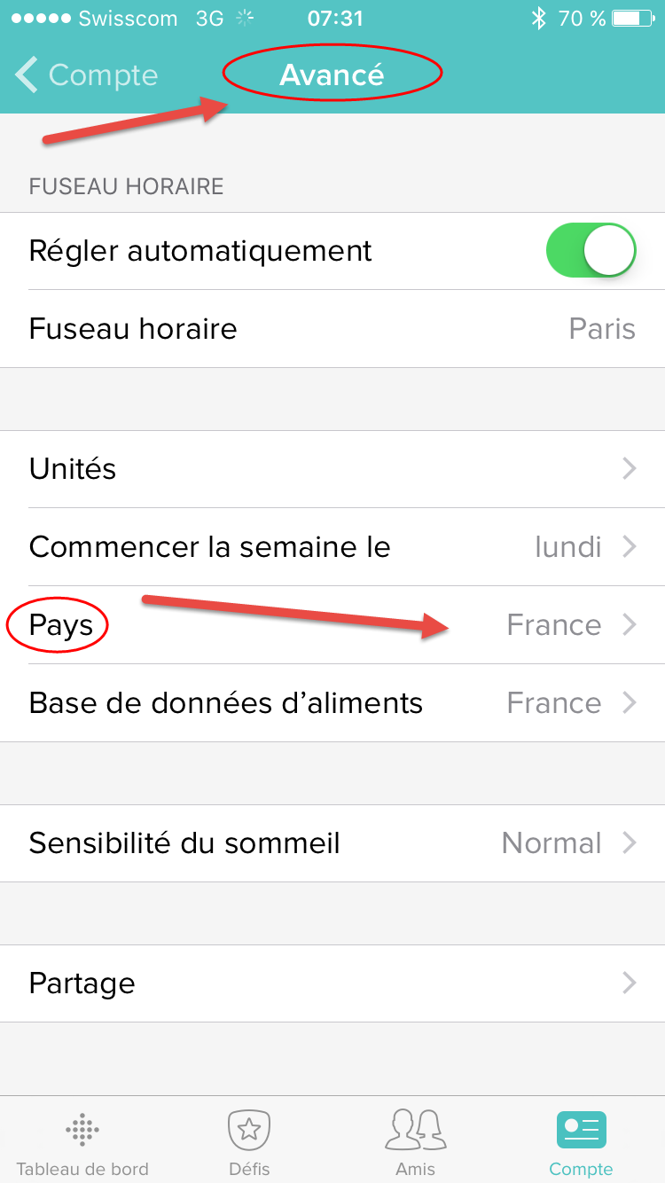

Merci! Je viens d'essayer et effectivement il semblerait que cela permette de contourner le problème (plus de demande de mise à jour de langue). Pour ceux qui sont sous iOS, voici la copie d'écran:
