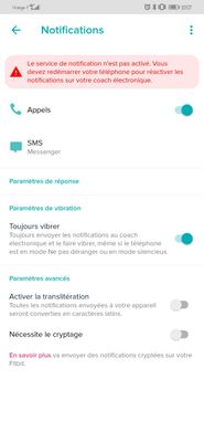

Bonjour,
Je viens d'acheter ma montre Fitbit Versa. Je voudrais pouvoir recevoir les notifications de mon téléphone (SMS, appels...) mais ça ne fonctionne pas. Je me suis déjà rendue sur l'aide Fitbit, j'ai essayé toutes les solutions proposées, mais rien ne marche. L'application Fitibt m'indique: "Le service de notification n'est pas activé. Vous devez redémarrer votre téléphone pour réactiver les notifications sur votre coach électronique.". J'ai donc redémarré mon téléphone plusieurs, mais rien n'y fait.
Pourriez-vous m'aider s'il vous plaît ?

Bonjour
J'ai un message qui s'affiche comme quoi je doit redémarrer mon téléphone pour réactivité les notification sur mon coach electronique
Cela ne marche pas comment puis-je faire svp

Bonjour je viens de faire l acquisition d une inspire hr, je ne reçois pas les notifications SMS et lorsque j ouvre l appli Fitbit voilà le message " le service de notification n est pas activé vous devez redémarrer votre téléphone pour réactiver les notifications sur votre coach électronique" chose faites maintes fois, tout est pourtant coché actif
Cordialement

Bonjour j'ai un soucis depuis quelques jours et impossible de le régler...
J'ai une flex 2 et j'ai l'impression que depuis la maj je ne peux plus recevoir les notifs message ou messenger, il me dise que le service de notif n'est pas activé et que je dois redémarrer mon tel pour réactiver.
J'ai déjà redémarré mon tel ou l'éteindre un moment puis le rallumer, j'ai resynchro ma flex2, j'ai supp l'appli et réinstaller mais que dale ça fonctionne peut être 2h puis sa recommence de nouveau.
Ça m'ennerve un peu car je voulais passer à la charge 3 mais si ça m'affiche le même problème c'est tendu.
Quelqu'un a eu le même problème ? Si oui comment le gèrer ?

Bonjour,
Je rencontre le même souci avec mon Charge 3 et mon One Plus 5T.
Je crois avoir trouvé une solution de contournement à ce problème récurrent, qui survient après chaque mise à jour de l'application semblerait-il.
Comme le service de notification Fitbit plante, il faut le désactiver et le réactiver.
Le nom du réglage peut changer en fonction de la marque du mobile et de la version d'Android, mais il faut rechercher l'onglet "accès aux notifications" dans les paramètres.
> Aller sur Service de notification Fitbit et le désactiver
> Fermer et relancer l'application Fitbit
> Aller sur l'image de profil en haut à gauche
> Cliquer sur votre appareil Fitbit
> Aller dans Notifications
Là on doit vous demander d'activer le service de notifications et le problème est en principe résolu.
Tout du moins jusqu'à la prochaine mise à jour... J'espère avoir pu aider quelqu'un avec cette astuce.
