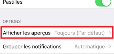

7. Pour les messages, assurez-vous que l'option Autoriser les Notifications est activée, Verrouiller l'écran, le Centre de Notifications et les Bannières sont activés.
8. Pour les messages, assurez-vous que l'option Afficher les Aperçus est définie sur Toujours ou Quand Déverrouillé.

Bonjour, alors surprise hier j’ai fait une manipulation qui m’a permise de
récupérer les notifications!!!! Tu vas dans paramètres/ messages/ et tu
coches l’onglet afficher aperçu dis moi si ca marche. 🤞

Un grand merci pour nous tenir au courant. Sachez que nous continuons à travailler dans une solution pour tout le monde, il y a des utilisateurs qui ont réglé l'inconvénient en vérifiant les réglages du téléphone.
Alors, excusez-moi d'insister mais je vous prie de vérifier sur les -Notifications- du téléphone, puis cherchez parmi vos applications celle de Fitbit et assurez-vous de donner toutes les permissions. Choisissez s'il vous plaît  : -Toujours ou l'option par défaut - Dans "Afficher les aperçus"
