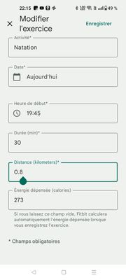

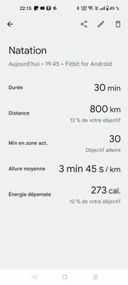

Bonjour,
Suis je seul à trouver la nouvelle version de l'application illisible et toute buggé ?
Franchement, pas la peine de mettre à jour une appli qui fonctionne si c'est pour en faire une "bouse" pareille.
Ex, essayez d'ajouter une activité natation.
Déjà avant on pouvait choisir l'unité, désormais c'est kilomètres obligatoire. Tellement pertinent pour la nage....
Ensuite, la gestion des virgules déconne puisque le résultat donne 800km et non 0.8km saisi.
Je devrais peut être aller aux JO, 800km en 30 minutes, hein ! Ensuite l'allure moyenne ne correspond à rien.

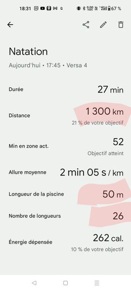

@FloreFitbit ,
Je vais essayer de rester diplomate et constructif, ce qui n'est guère facile compte tenu de la situation.
  • Le problème de virgules est toujours présent :
    • Seul le POINT est accepté alors qu'en Français c'est bien la VIRGULE qui sépare les décimales. Nous ne sommes pas aux US...
    • La saisie de 1.8KM par exemple est toujours interprétée comme 1800KM par l'appli !!!
    • Il n'est tjrs pas possible de saisir une distance en mètres, comme paramétré dans l'application.
La reconnaissance de l'activité de Natation est tjrs aussi boguée, et impossible à corriger manuellement.
  • Ex : J'ai nagé 1000 m ce soir (reconnu 1300, mais à la limite peut importe).
    swimKo3[1].jpg 26 x 50 m = 1300m et pas 1300km.

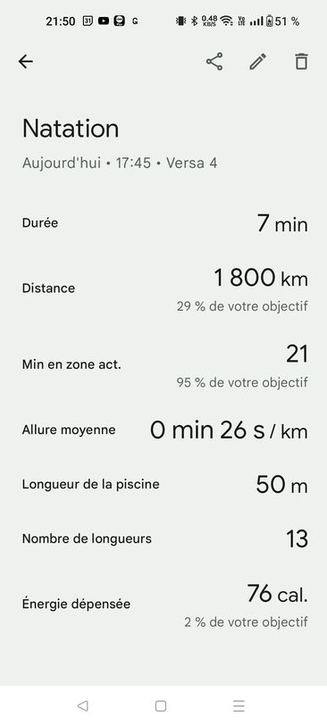

  • Je modifie la distance à 1.8km pour tester les virgules. Je m'attends à ce que les longueurs soient corrigés en conséquence. Ce n'est pas correct.
1800[1].jpg13 x 50m = 650m... Pourquoi la durée est elle modifiée ?

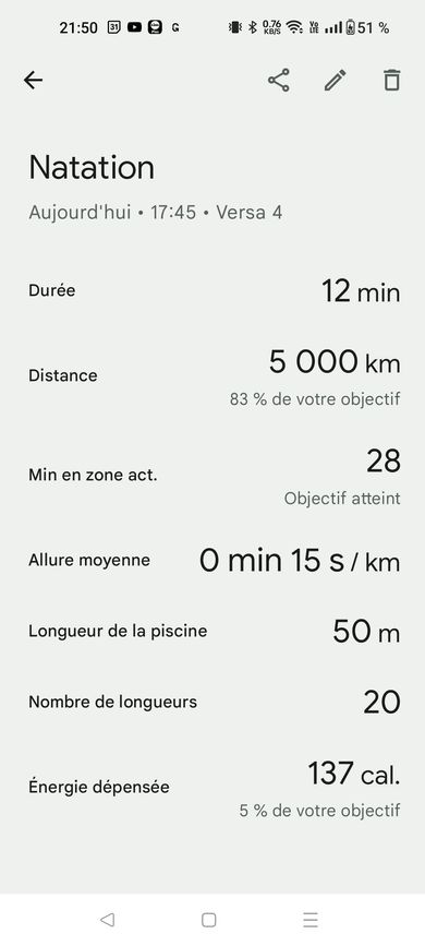

  • Je modifie la distance à 5km pour voir.
  • 5000[1].jpg20 x 50m = 1000m pas 1000km.
Bref en clair, il y a confusion entre m et km, et le compte des longueurs est pour le moins bizarre ! La durée est modifiée sans raison. En clair, y a rien qui va !

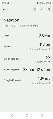

Bonjour,
Depuis quelques semaines, je suis obligée de remettre manuellement mon activité car celle-ci se calcule (très) mal.
Il s'agit de natation, la distance parcourue est complètement fausse, pour une demi-heure d'activité je n'aurais parcouru que 117m ...
Avez-vous une solution à ce problème ?
Merci beaucoup

Bonjour @FitMarjo58. Bienvenue sur la Communauté Fitbit !
Merci d'avoir signalé l'inconvénient que tu expérimentes avec l'activité de natation. Afin d'aider au mieux, est-ce que tu peux partager une capture d'écran où la distance parcourue est fausse ou bien indiquer cette distance fausse.
Solution approuvée
Bonjour, je vous joins une capture d'écran de la dernière séance.
Merci pour votre retour,
Cordialement,
