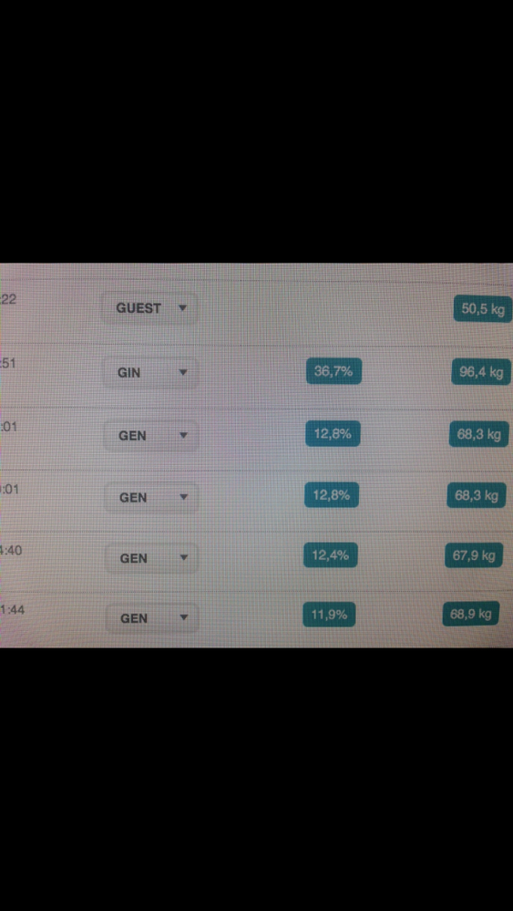

Salve, ho avuto lo stesso problema, ma non sono riuscito a risolvere, ho contattato in assistenza ma ho avuto risposte superficiali tramite mail,quindi chiedo qui.
Se sposto su "Guest" esce il peso, se sposto sul nome dell'utente mi nasconde peso e %massa grassa , ha funzionato fino a qualche settimana fa.

Provato di tutto , una volta mi usciva adesso all'improvviso non esce più , ma solo all'account del mio amico compaiono le percentuali , adesso mi sono visibili solo le mie e non quelle degli altri

@Genny04, se sei solo tu che tu non riesci a visualizzare i dati del tuo amico, è possibile che lui non abbia ancora modificato le sue impostazioni della privacy che ti avevo menzionato.
Se lui ha già modificato queste impostazioni, può eseguire la procedura che ho menzionato prima di attivare e disattivare l'autorizzazione per far visibile la sua informazione. Se trovi ancora difficoltà, si ti raccomando di contattare il Supporto Fitbit per ulteriore assistenza con questo inconveniente. Spero sia di aiuto.

"Guest" continua a non farmi vedere la percentuale di massa grassa, mentre tra amici e tornato come pirma.
