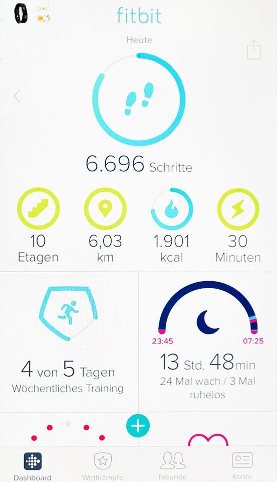

Hallo Experten, könnt ihr mir sagen, ob ich etwas falsch mache?

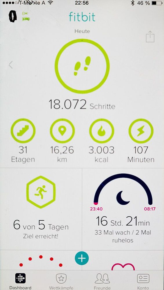

Seit ca. 4 Tagen sehe ich bei meinem Charge HR2 eine Veränderung bei der Berechnung der Schlafzeit:
Real: 7h24
Die Berechnungen sind eindeutig falsch von 23:21 bis 6:43 sind es definitiv keine 13 Stunden,
Real: 5h56
und es ist kein Einzelfall, für heute sieht es ähnlich falsch aus.
Von der angekündigten zusätzlichen Anzeige der REM Phasen oder anderen Schlaf-relevanten Dingen ist nix zu sehen.

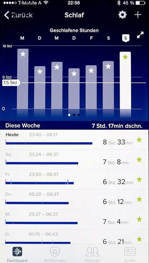

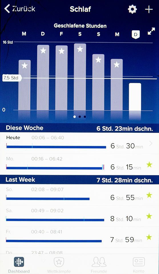

Wenn ich auf "Schlaf" tippe, bekomme ich die Wochenübersicht; im Balkendiagramm oben stehen die falschen Zahlen, unten in der Auflistung "diese Woche" stehen die korrekten Zahlen.
Hat jemand eine Idee, wie ich das wieder in Ordnung bekomme?

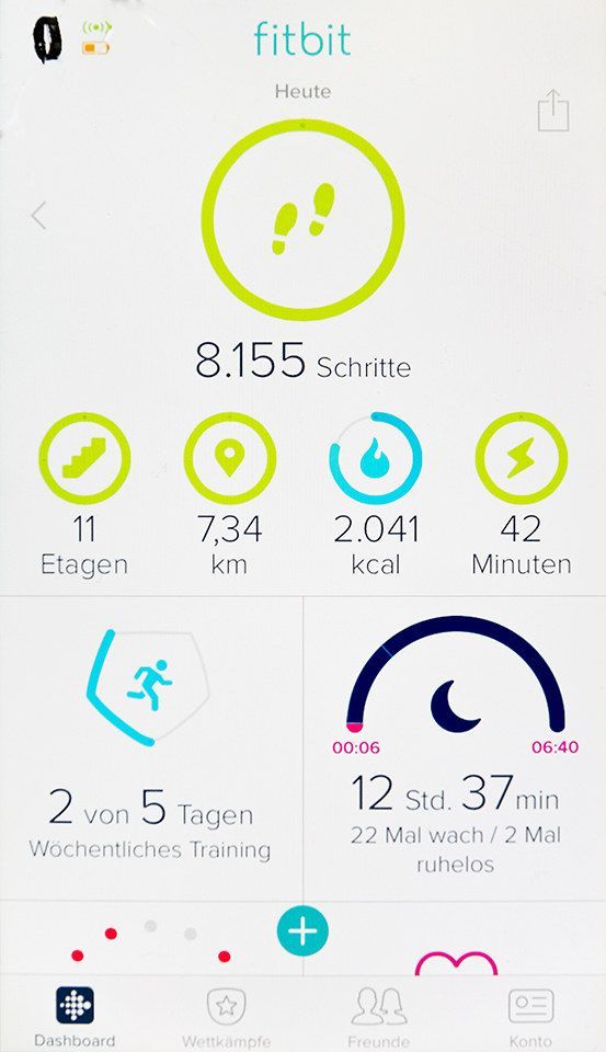

Überschlagsmässig passt das aber auch nicht, z.B. von heute habe ich 15h27 Wachzeit und 8h33 Schlafzeit:
Für heute zeigt das Dashboard 16h21 an (und 33 mal wach, obwohl ich wirklich sehr gut geschlafen habe) und für dieselbe Zeit zeigt die Schlafgrafik im Balkendiagramm die 16h21 an, aber darunter die richtige Zeit von 8h33.

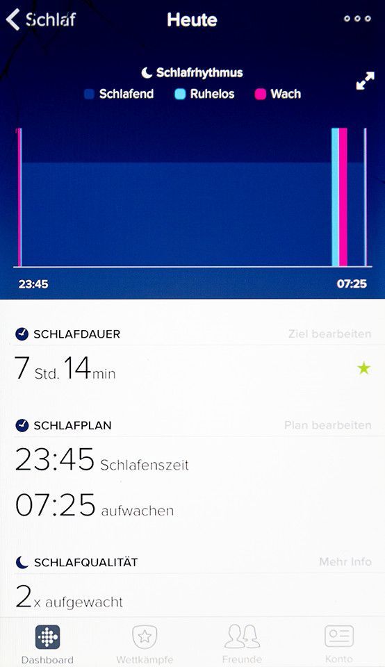

Hallo Mark,
die richtige Zeit wird in der zweiten Grafik angezeigt, die ich gestern angehängt hatte, da brauche ich nichts zu rechnen.
Heute morgen gleich nach dem Aufstehen hat die Software mir auch auf dem Dashboard die richtige Schlafzeit angezeigt (7h33) und dazu auch die eine richtige Wachzeit, nun am Abend zeigt das Dashboard mir 14h31 an und mehrfache Wachzeiten, die definitiv Unsinn sind.

Anfang: 23:40
Ende: 08:17
= 08:37
Davon dann noch die Wach-Zeit abziehen und Du siehst, was in Deiner zweiten Grafik angezeigt wird.
Und da Dir 8:33 angezeigt wurde, warst Du scheinbar 4 Minuten wach.
Mein Dashboard hat mir noch nie so komische Schlafzeiten angezeigt, sprich über 16 Stunden, wie auf Deinem ersten Screenshot oder über 14 h.(Gerade eben mal ein Screenshot gemacht).

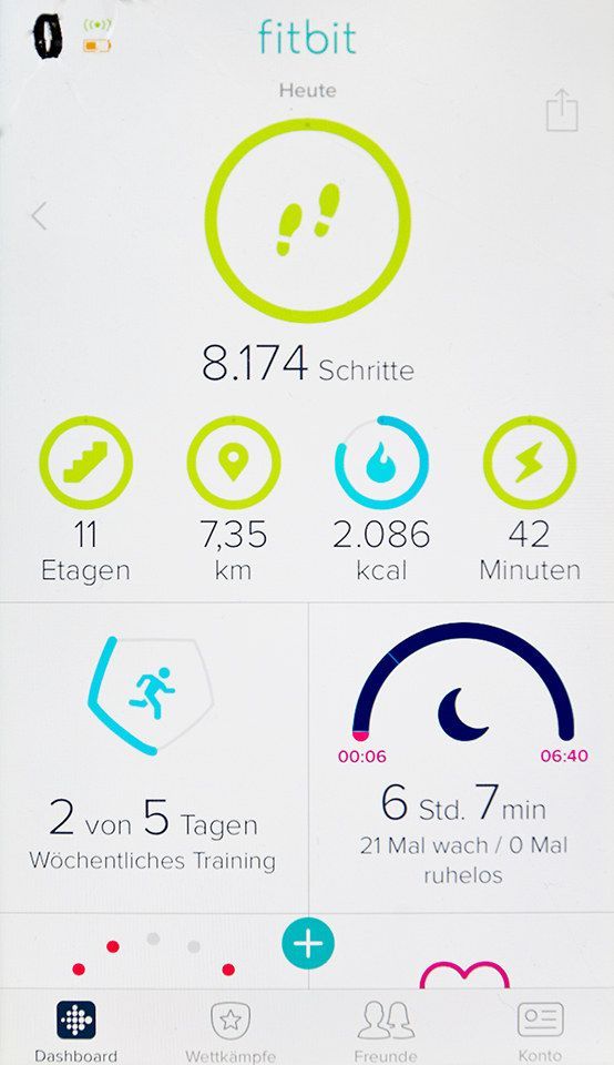

Am Nachmittag sieht es dann so aus:
Nun sind 6:07 Stunden Schlaf auf einmal dazu gekommen sowie 21 Wachzeiten und 2 ruhelos.
Im der Schlaf-Anzeige dasselbe Theater:
Das Balkendiagramm bekommt ein Sternchen, aber die Zeiten darunter sind noch bei 6:30.

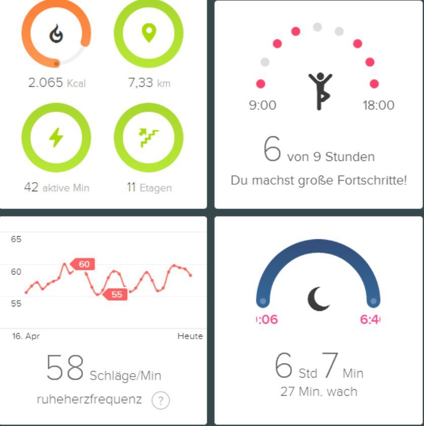

Dann habe ich das Dashboard im Internet Browser geöffnet und sehe da
das ist nun 6:07 geschlafen haben soll (die Zeit, die vorher fehlte) sowie 27min wach war (was korrekt berechnet ist, wenn von 6:34 "Liegezeit" 6:07 "Schlafzeit" abgezogen wird). Da komme ich mir doch verar...t vor.
Aber FitBit kann das noch toppen (ja, das geht noch ...). Danach habe ich wieder das Dashboard des iPhones angeschaut und - voila -
stehen da die 6:07 als Schlafzeit sowie 21 Mal wach (und 0 Mal ruhelos). Das ergibt weder inhaltlich noch rechnerisch irgendwie Sinn.
