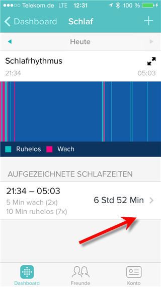

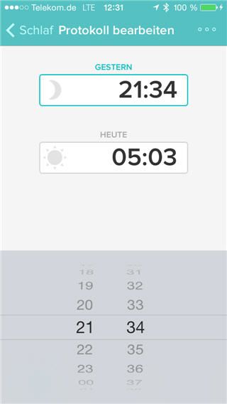

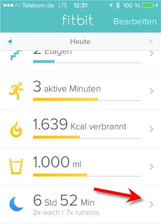

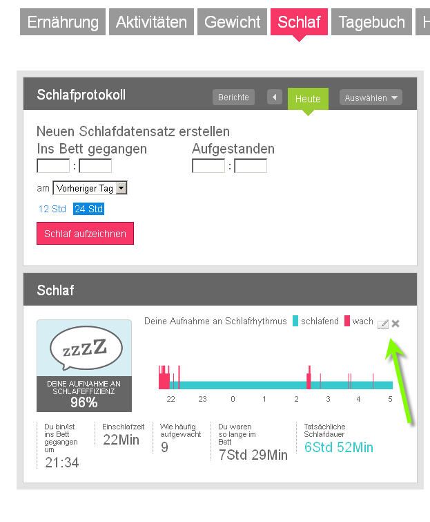

Du kannst (im Browser) unter Aufzeichnen-Schlaf (http://www.fitbit.com/sleep) die Daten entsprechend anpassen (siehe grüner Pfeil):
In der App geht das auch. Einfach im Dashboard zur Schlafinfo gehen und dann den Pfeil rechts nehmen:
Danach kommst Du auf die Detail-Informationen und dort hast Du unten auch wieder einen rechten Pfeil, womit Du auf die Uhrzeiten kommst, die dann angepasst werden können.
Hoffe, dass es Dir weiter hilft, falls mal wieder ein Schlafdatensatz nicht erstellt wurde, wie gesagt, kann immer mal passieren. Aber solange Du den Tracker getragen hast, ist das kein Thema 😉

Hallo.
Ja, das geht natürlich auch.
