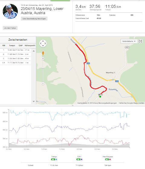

zu Punkt 2.: Die Integration von Strava und Fitbit ist in Beta und funktioniert schon recht gut. Ich habe meine Fitbit- und Strava-Accounts verbunden und bin gestern mit dem Charge HR eine Strecke gegangen und die Daten (incl. Puls) wurden automatisch in Strava übertragen

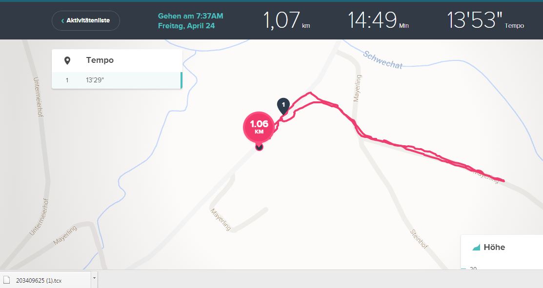

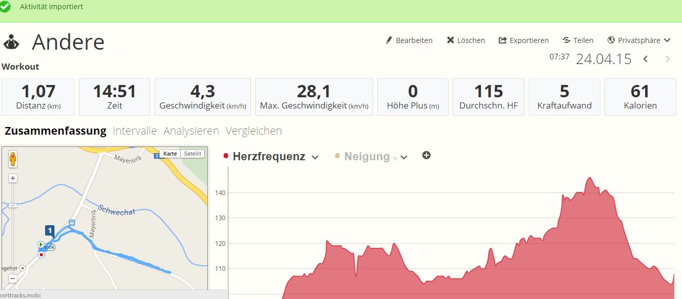

ich habe es gerade getestet und mit windows 7 und chrome funktioniert alles
bestens. ich habe einen spaziergang aus dem fitbit-dashboard als .tcx
exportiert und dann in sporttracks problemlos importiert, alle daten wurden
fehlerfrei übernommen.
04-25-2015 20:58 - bearbeitet 04-25-2015 21:17
Ich habe heute auch einen Spaziergang mit GPS aufgenommen - das funktioniert wunderbar! Export als TCX kein Problem, Import in TrainingPeaks absolut reibungslos.
Klappt es bei Dir, wenn Du nur die Herzfrequenz aufnimmst, also den Workout nur am Tracker startest? Das habe ich jetzt extra nochmal probiert, leider ohne Erfolg. Ich meine, da müsste doch eigentlich eine Herzfrequenzkurve exportiert werden können, aber das klappt nicht - ich hoffe, noch nicht 🙂
