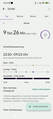

Seit der Nacht von Sonntag auf Montag werden bei mir die Werte AF und HFV nicht mehr bei den Gesundheitswerten angezeigt. Die Werte Puls und Körpertemperatur werden angezeigt
Habe die letzten Tage schon ältere Kommentare durchgeschaut aber nichts hat geholfen.

Siehst du die Schlafphasen an den Tage wo die AP und HFV fehlen? ( Diese hängen von einander ab)
Oder siehst du die vereinfache Schlaf Aufzeichnung? (Wach-  und Schlafzeit)

 so wird seit ein paar Tagen mein schlaf aufgezeichnet. Das hat sich seit dem Wochenende auch geändert. Vorher war angezeigt oh leicht, Rem oder Tiefphase war.
