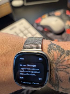

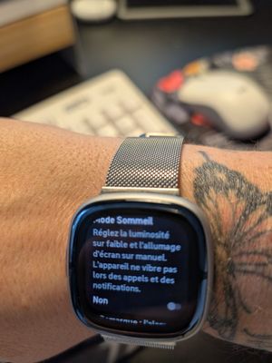

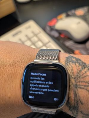

j'ai été voir et c'est tout NON. J'ai aussi essayé dupliquer mon téléphone ou décocher dupliquer mon téléphone et non plus. Comme je dis, ça vibre mais l'écran reste sur l'heure affichée sur fond noir. Je dois ouvrir l'écran de la sense 2 pour voir notification. Et aviez-vous une idée pourquoi je récolte des données de sommeil que sporadiquement ? peut-être bracelet mal placé (pas assez haut) ou trop lousse ou trop serré ? Merci

Bonjour @Isabelle28, merci pour les informations détaillées, ainsi que pour les captures d'écran.
