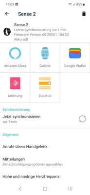

Hallo @sophas, gerne möchte ich mit dir meine Erfahrungen zum Bezahlvorgang mit der Fitbit Sense 2 teilen.
Gestern Abend wurde mir das angekündigte Firmwareupdate Version 60.20001.184.52 in der Android App Version 3.71 (37141031) zur Installation angeboten. Die Installation hat bei mir ca. 12 Minuten gedauert.
Ich musste mich in der Fitbit App auf dem Smartphone zuerst abmelden und dann wieder anmelden um die Google Wallet in der Brieftasche zu finden. Ich habe das Google Wallet Symbol in der Tasche angeklickt und wurde gefragt ob ich Google Wallet statt Fitbit Pay nutzen möchte, ein Wechsel zurück zu Fitbit Pay sei nicht mehr möglich. Ich habe dem Wechsel zugestimmt und aus der Brieftasche in der App wurde Google Wallet. Ebenso wurde aus Fitbit Pay auf der Uhr Google Wallet. Zur Sicherung der Wallet musste ich einen beliebigen vierstelligen PIN vergeben.

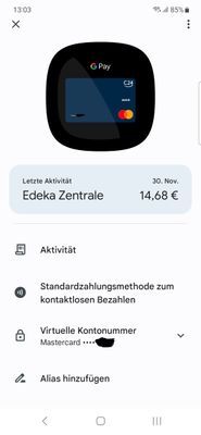

Ich habe den Bezahlvorgang mit der Uhr mit einer Debit Mastercard der C24 Bank in einem Edeka Markt am Bezahlterminal bereits erfolgreich testen können. Man muss die Google Wallet an der Uhr öffnen, seine selbst festgelegte vierstellige PIN eingeben und anschließend die Uhr an das Bezahlterminal halten. Die Uhr bestätigt den getätigten Bezahlvorgang durch vibrieren. Sollte man noch weitere Einkäufe mit der Uhr kontaktlos bezahlen wollen ist keine weitere PIN Eingabe an der Uhr mehr erforderlich, bis man die Uhr vom Handgelenk entfernt.
Hinweis: Das Smartphone hatte ich bei diesem Test nicht mit dabei. Das bedeutet, dass der Bezahlvorgang offline erfolgte.
In der Google Wallet von der Fitbit App werden dann alle Einkäufe, die mit der Uhr getätigt wurden gespeichert. So wie man es von der Google Wallet vom Smartphone bereits kennt.
