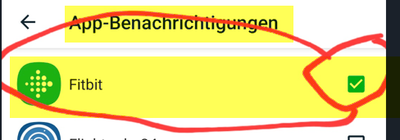

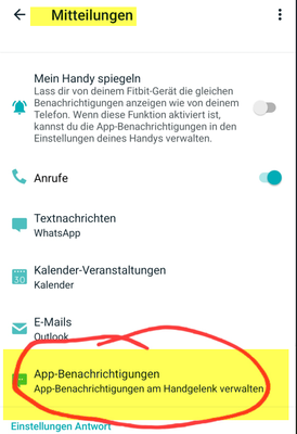

Ich hatte das gleiche Problem und konnte es wie folgt lösen:
  • In der Fitbit App auf dem Handy "Mitteilungen" wählen.
  • In "App Benachrichtigungen" bei "Fitbit" den Haken setzen.
