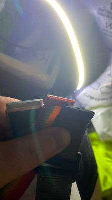

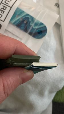

Links flaches Metall- passt nicht 😕😫
Mitte- mit Vertiefungen passt teilweise oder fällt leicht raus
Rechts-flache Anschlüsse passen an die Sense 2
Diese beiden - ebenso flächig und ohne Vertiefung passen bei Versa 3 und Sense 2.  
Ich habe ja eine ganze Sammlung an Bändern für die Versa 3, habe jetzt mal einige durchprobiert und es passen tatsächlich nicht alle an die Sense 2, obwohl der Anschluss die gleiche Größe hat. Manche Armbänder haben kleine Kerben in den Kunststoffanschlüssen und diese klicken bei der Sense 2 nicht ein. 😕☹️🤨Armbänder die eine glatte Oberfläche an der Schnittstelle haben passen. Ein sehr schönes Armband das ich hab, mit einem Metalladapter für die Uhr passt leider überhaupt gar nicht und wurde bei Amazon auch schon bemängelt. Die Originalbänder von Fitbit passen natürlich für beide Modelle und auch die Versa 4 und Sense, da alle 24mm Anschlüsse haben aber bei Drittanbietern muss man hier wirklich vorsichtig sein und es stimmt leider nicht immer, dass das Armband passt.
