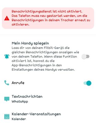

Hallo zusammen,
immerzu schaltet sich die Freigabe im Handy für die Benachrichtigung aus.
Heute habe ich bereits die Freigabe 10 Mal neu eingeschaltet. Das nervt. Die Sens 2 habe ich erst neu erworben und bevor ich diese eingerichtet habe, die App nochmal neu installiert.
Leider tritt das Problem immer wieder auf. Vorher bei der Versa 3 war das auch schon.
Was kann ich denn noch machen, dass die Benachrichtigung auf der Uhr ankommen und ich im Hand nicht immer neu die Freigabe dafür einstellen muss?
Grüße Nadine

Hallo, ich nutze seit 4 Jahren das Xiaomi 11T Pro. In der App-Freigabe ist alles freigegeben. Trotzdem schaltet sich die Benachrichtigung immerzu von selbst aus.
 Selbst wenn ich, wie gefordert, das Handy neustarte und die Freigabe erneut erteile, wird diese Einstellung nicht lange gespeichert. Ich hatte es bereits, dass nach 5 Minuten wieder raus war. Es gab Tage, da hab ich es 10 Mal neu freigegeben.
Die Anrufe werden auf die Uhr weitergeleitet.
Updates sind auch alle installiert.
Das Problem hatte ich schon bei der Versa 3 gehabt, aber nicht ganz so extrem.
Gibt es noch andere Lösungsansätze?
Danke

Hallöchen,
danke für die Hilfestellung.
Ich habe jetzt alles versucht. Bluetooth neu gestartet,  Handy neu gestartet, Verknüpfung neu eingerichtet.
Leider hat die Freigabe im Handy für die Benachrichtigung wieder nicht geklappt. Was ich nicht verstehe, die Anrufe werden auf die Uhr angezeigt und ich kann darüber auch telefonieren. Nur die Nachrichten und Kalendereinträge kommen auf der Uhr nicht an. Es steht wieder die gleiche Fehlermeldung, die ich bereits hochgeladen hatte.
Schade.
@Dini-wr , vielen Dank für deine Antwort.
Wenn die Anrufe funktionieren, deutet dies, dass eine Verbindung zwischen Handy und Uhr besteht.
 Vergewissere dich, dass kein weiteres Bluetooth Gerät mit dem Handy verbunden oder in der Nähe ist. (Kopfhörer, Tastaturen, usw.)
Bitte führe diese Schritte durch, manche hast du bereits gemacht, aber die Reihenfolge ist wichtig:
    • Bitte auf dem Handy, geh auf Einstellungen>Bluetooth, und entferne alle Verbindungen, die es mit der Uhr gibt . (Gerät vergessen, ignorieren oder entkoppeln je nach der Version des Betriebssystems des Handys)
    • Schalte das Bluetooth aus, und starte dein Handy erneut. (aus- und wieder einschalten).
    • Wenn das Handy wieder ein ist, schalte das Bluetooth nochmal ein, aber versuche NICHT von hier aus eine Verbindung mit der Sense 2 herzustellen.
    • Gehe auf der App. Von hier aus, versuche die Uhr als neu Gerät einzurichten.
Richte die Benachrichtigungen hinterher wieder ein.
