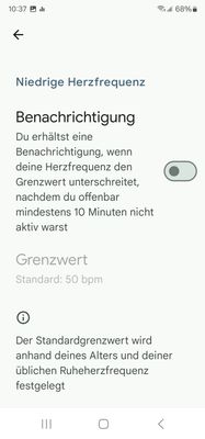

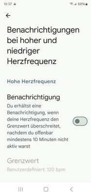

Hohe und niedrige Herzfrequenz ist ausgeschalten, aber die Uhr vibriert trotzdem.

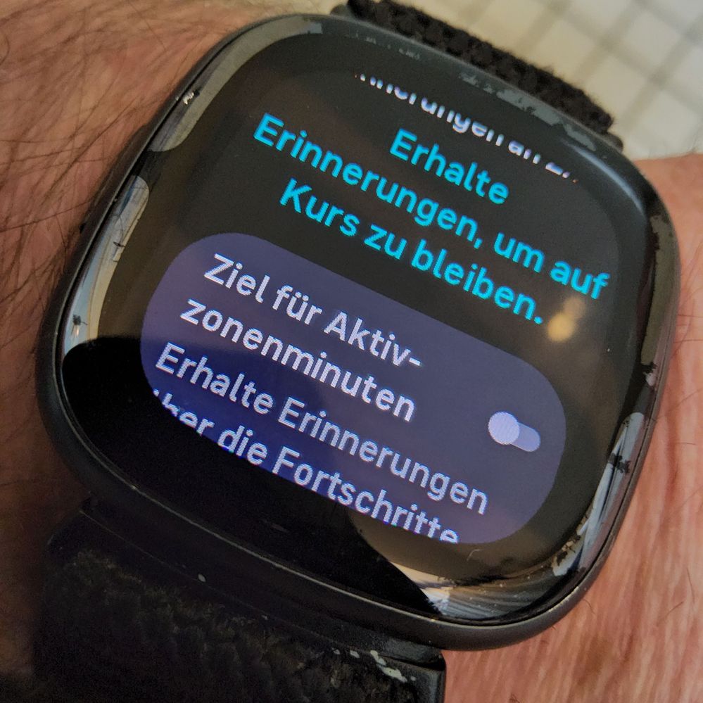

Die Benachrichtigung für die Aktivzonen bekomme ich immer noch. War eh schon in den Einstellungen der Sense ausgeschaltet. Sihe Foto!
