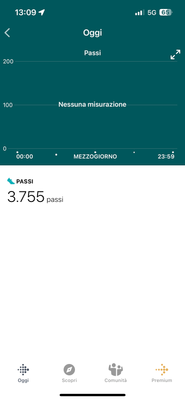

Buongiorno,ieri ho ricevuto il Sense 2…
come mai non vedo i dati dei passi,calorie?

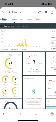

Niente….provato tutto ma sul grafici non compaiono ne passi,ne calorie…grafico freguenza cardiaca,stress,sonno…tutto ok
Da web invece,si vede tutto…sembra un problema dell’app

Gia’ provato a creare un nuovo account,fatto soft e hard reset…pagina web si vede tutto,mentre dall’app manca il grafico dei passi,calorie,piani…
Ho anche richiesto la sostituzione del sense 2 e ieri con quello nuovo,e uguale!!
Credo sia un bug dell’app…

Prima di prendere altre opzioni in considerazione, fammi sapere se non riesci a vedere la tua attività quotidiana (passi, calorie e distanza) o se ti riferisci ai dati relativi a un'attività specifica che hai registrato con il tuo Charge 5, come corsa, bicicletta, escursione.
Tieni considerazione che effettivamente c'è un problema attualmente in cui gli utenti con cellulari iOS non vedono alcune delle loro metriche sull'app Fitbit e questo è stato segnalato al team in modo che possano risolverlo il prima possibile. Puoi trovare altre informazioni in questa conversazione della Community (solo in inglese).
