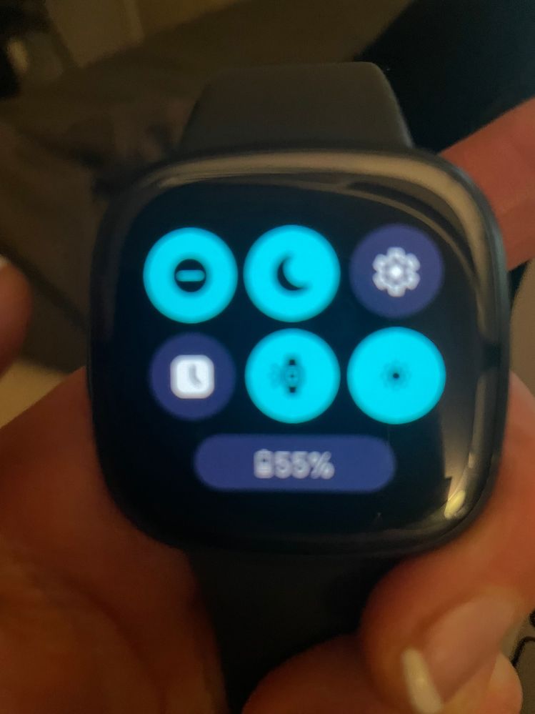

Bonjour!
J'ai exactement le même problème
J'ai eteint et rallumé ma montre mais c'est pareil
J'ai aussi remplacé sur l'appli de mon i phone la montre sense 2
mais j'ai tjrs ce mode sommeil et sens interdit allumé
résultat: plus aucune notification sur ma montre d'appel ou sms etc....et verouillage permanent de l'ecranIMG_4854.jpg

Bonjour @Au.pa et @Rogerdmt61Je vous souhaite la bienvenue sur la Communauté Fitbit.
Merci pour la photo partagée @Au.pa, si tu n'a pas encore réussi à prendre contact avec le service client, tu peux trouver les différentes options pour les contacter dans ce lien : https://myhelp.fitbit.com/s/support?language=fr&co=FR
