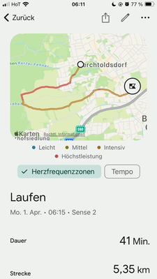

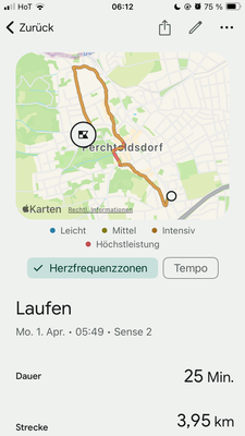

Bei mir passiert genau dasselbe. Laufstrecke mit GPS wird plötzlich abgebrochen, und die neue Aufzeichnung startet sofort wieder.

Es geht nicht um das „Erkennen“ des Laufes, sondern, dass die Aufzeichnung grundlos abgebrochen und dann wieder spfort gestartet wird. (Beginnt bei null)
