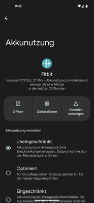

Für die Fitbit App ist die Akkunutzung.im Hintergrund uneingeschränkt erlaubt.
Die Fitbit App läuft auch im Hintergrund, nur wird das Wetter auf meiner Sense 2 nachdem ich das Firmware Update eingespielt habe und nach dem aktualisieren auf die neue Fitbit App nicht mehr aktualisiert.

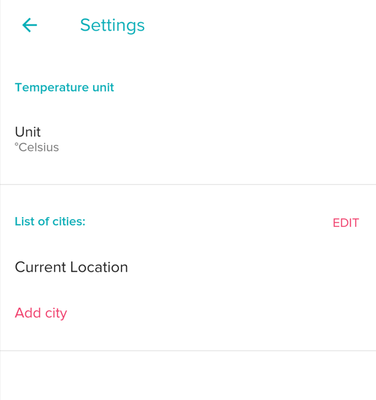

Hast du zu diesem Zweck den gewünschten Standort in den Einstellungen der App manuell über "add city" hinzugefügt und ggf. auch noch die Reihenfolge angepasst, dass die "current location" nur auf Position 2 liegt?

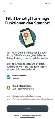

Desweiteren stehe ich mit dem englisch sprachigen Support per E-Mail in Verbindung, weil es meiner Erfahrung nach bei der Neuinstallation der Fitbit App 3.71 das Problem besteht, dass es keinen Screen zum Einstellen der Standortberechtigung wie bei Version 3.70 gibt (siehe Screenshot Fitbit 3.70).
Denn das führt zum Problem, dass kein Wetter angezeigt werden kann. Die Standortberechrigung muss stattdessen in den Android Einstellungen manuell vorgenommen werden.
