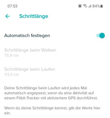

Die Entfernung basiert auf einer einfachen Rechnung: Schritte x Schrittlänge. Die Schrittlänge bestimmt die App automatisch aufgrund der Profilangaben. Kann aber manuell angepasst werden oder bei Nutzung von GPS Trainings auch kalibriert werden.
Seit den letzten App-Updates finde ich in der App die konfigurierte Schrittlänge (noch?) nicht. Ansonsten kannst du mal im Fitbit Dashboard den Wert überprüfen.

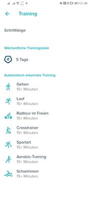

Schrittlänge manuell ändern, bei mir zu finden unter > Heute > auf mein Profilbild oben links tippen> Aktivität und Wellness> Training und nach unten scrollen, dort taucht dann bei mir der Reiter Schrittlänge auf......

@Popp4983 danke, bei mir steht es dort ganz oben unauffällig als der einzige Punkt innerhalb der Liste, hatte ich tatsächlich übersehen. Vor der Neusortierung der Menüpunkte war das irgendwie anders.
@sancho90 ja, etwas versteckt die Schrittlänge....

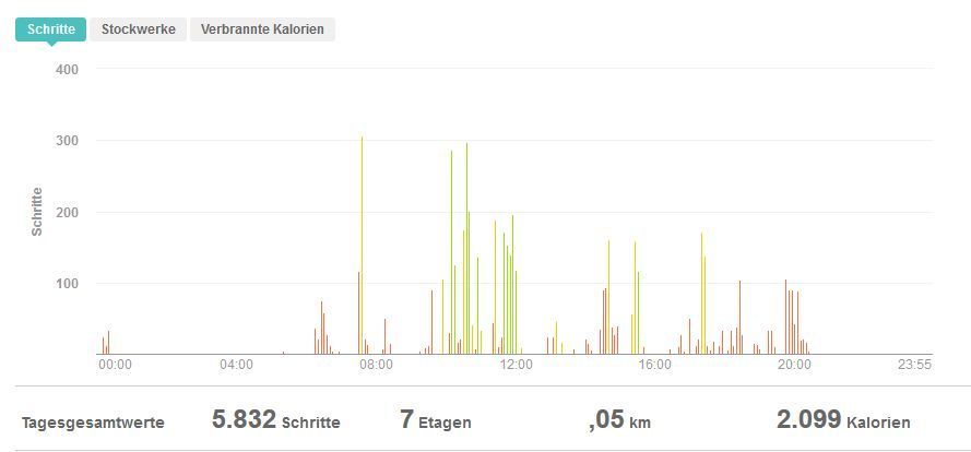

Ich war Dienstlich Unterwegs, ich teste das heue mal und poste dann was diesen Tag heraus gekommen ist, die Schrittlängen einstellung sieht aber so aus vom Menüpunkt her, als ob diese nur für Trainings zählt und nicht den normalen Tagesablauf. Ich poste den Screenshot später heute abend.
Also, geht immer noch nicht, wie man sieht 6000 Schritte heute und nur knappe 50m 😉

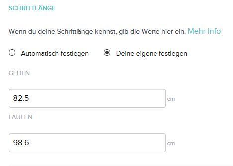

@CeLaRox was ist denn für eine Schrittlänge eingestellt, wenn du auf manuell gehst?
https://www.fitbit.com/settings/profil
Das hatte ich heute morgen eingestellt, davor stand es auf automatisch.
Was zeigt denn die App an?
Dein Screenshot aus dem Browser sieht ja seltsam aus an der Stelle, da ein Komma zu sehen ist, allerdings keine Vorziffer.
Ggf. Hast du eine alte Version deines Browsers oder einen allgemein nicht 100% kompatiblen - zumindest könnte das auch eine Option sein.
Man muss hier darauf achten, dass in manchen Fällen Kommas statt Punkte und umgekehrt bei Längenangaben verwendet werden müssen.
Absolut richtig. Bei mir wird bspw. definitiv ein Komma vorgegeben. Vielleicht sollte @CeLaRox seine Daten bei den Schrittlängen mal mit Komma anstatt Punkt festlegen...
Sense | Charge 3 | Samsung Galaxy Note 10 Lite
@Fit058Also, auch in der App fehlt die Zahl vor dem Komma 🙂
@WerleGund @MrBounce jedesmal, wenn ich versuche ein Komma einzugeben, kommt im Borwser dann ungültiges Zeichen und in der App selbst nimmt der auch kein Komma, dort ist so wie gar keine Eingabe, sprich der malt das dort noch nicht mal hin (wie gesperrt) hab jetzt mal die Werte ohne Punkt und Komma eingegeben, sprich die letzte Zahl weg gelassen

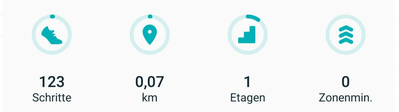

Das würde ich erst glauben, wenn ich es sehe. Ich habe im Browser die gleiche Anzeige wie du aktuell bei 0,07km.
Gehe ich allerdings auf den vorherigen Tag, wird mir die Zahl korrekt angezeigt, also alles, was über 1km ist, wird scheinbar korrekt angezeigt.
Ich würde mal behaupten, dass die Daten auch grundsätzlich richtig hinterlegt sind, nur dass die Webansicht aus unbekannten Gründen fehlerhaft dargestellt wird, denn in der App werden mir die 0,07km sehr wohl angezeigt:
