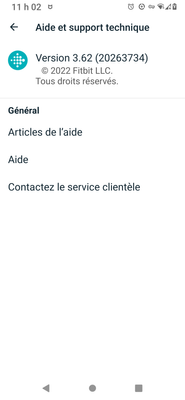

Pourrais-tu m'indiquer si l'application est à jour ? Quelle est la version de l'application ? Pour connaître la version de l’application Fitbit que tu as, tapote sur l’onglet Aujourd’hui > ta photo de profil >Aide. La version de l’application est affichée en haut.

Merci pour ta réponse si détaillé et pour avoir ajouté une capture d'écran @Sly69
Je vois que tu as parlée avec l'équipe du SAV aujourd'hui. As-tu reçu leur email ? Si tu ne le trouves pas,vérifie le dossier de spam de la messagerie et les paramètres de filtrage de spam. Je te recommande vivement de continuer les échanges avec eux car ils ont les outils pour vérifier plus de détails avec toi.
