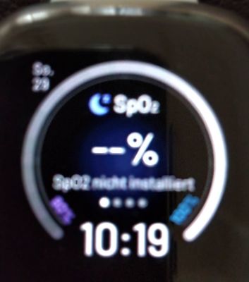

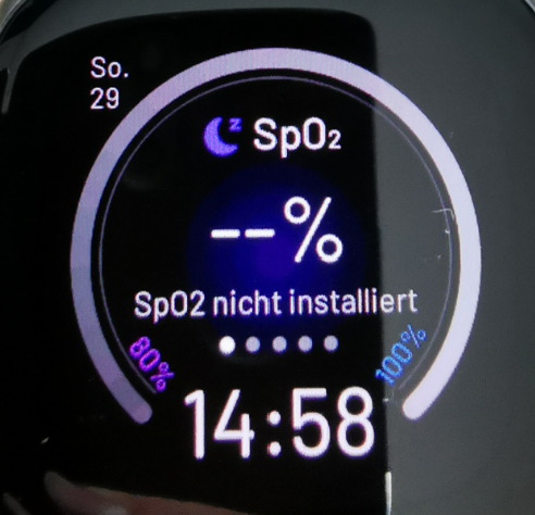

@AGRASSE also zumindest beim SpO2 Signature Ziffernblatt steht weder in der Beschreibung, dass die SpO2 Tracker App erforderlich ist, noch wird man bei der Installation und fehlender App darauf hingewiesen. Vielleicht teste ich die Tage mal. SpO2 Tracker habe ich nun erstmal deinstalliert.
Btw. Das SpO2 Signature Ziffernblatt gibt es ja auch für Uhren (noch) ohne Fitbit OS 5.1 bzw. Auch für welche mit OS 4.
Selbst das SpO2 Blue Ziffernblatt hat bei mir mit einer komplett ohne Berechtigungen versorgten SpO2 Tracker App einen SpO2 Wert gemessen.
Also so völlig schwarz weiß ohne SpO2 Tracker App kein SpO2 Wert scheint das alles nicht zu sein.
@sancho90  ich denke dein schwarz weiss liegt woanders als du denkst. Es bleiben anscheinend wohl von den installierten Programmen etwas übrig. Dass Sp02 mit deaktivierten Tracker und SpO2 Zifferblatt funktioniert hatte ich auch bemerkt. Wenn überhaupt kein Sp02 Tracker jemals installiert war ist es so:
Dieses "übrig bleiben" Problem habe ich offenbar mit deinstalliertem SpO2 Tracker (ohne Werksreset) nicht:
@Käthe76  bei der App hatte ich Cache und Daten gelöscht. Die Sense auf Werkseinstellung zurück
