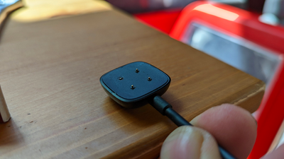

Por lo que mencionas puede que el problema radique en el cable de carga de tu dispositivo. En algunos casos, el cable de carga se puede ver afectado por el uso habitual del mismo.
Este es un ejemplo de lo que estoy hablando, puede suceder que el lado del cargador que se conecta al dispositivo, pierda uno de sus pines de carga. Por favor, confirma si es que este es el caso.
