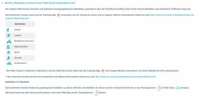

Theoretisch ist das auch so laut Fitbit gedacht, aber weder bei der Sense noch bei der Ionic hatte ich das jemals bei der Aktivität Gehen erlebt. Auch die Anzeige zeigt mir in der App, dass zumindest das GPS gar nicht gestartet wird:
In der Hilfe wird das allerdings so beschrieben, lässt sich aber nur für Laufen aktivieren (Lauf-Erkennung, wie oben beschrieben):
Wie zeichne ich meine Aktivität mit meinem Fitbit-Gerät auf?
