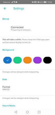

Hallo liebe Community,
Ich habe das Problem, dass ich gerne die Bitmoji Uhrenanzeige für meine Fitbit Sense hätte. Alles ist verbunden laut Fitbit. Allerdings steht permanent: "Connected. Preparing to teleport." und ab da geht es nicht weiter. Auf meiner Uhr ist auch nur ein ewiger Ladebildschirm. Hat jemand Erfahrung mit dem Problem und hat eine Lösung?

Leider bereits alles probiert. Mehrfach die Verbindungen getrennt und sogar die Uhr zurückgesetzt. Ich habe mal ein Bild angefügt. Da bleibt es immer hängen. Fitbit bestätigt, dass alles verbunden, aber dennoch mit mein Bitmoji nicht übertragen.

@Tschell97 Danke für deine Rückmeldung und den Screenshot.
Nutzt du zufällig einer der nachfolgenden Dienste? Falls ja, deaktiviere sie mal vorübergehend und versuche es dann erneut:
Vergewissere dich bitte, dass deine Fitbit App auf dem neusten Stand ist. Versuche es auch mit den mobilen Daten deines Handys.
Schönen Tag noch. Freundliche Grüße!
