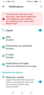

 J'ai tout le temps le problème de Notifications pas activées sur mon Huawei P30 pro.
J'en ai marre de devoir le redémarrer, et même en redémarrant la montre ne se connecte pas automatiquement...
Je n'avais pas ce souci avec la Versa 3.
Comment corriger ça ? Merci.

Je vous conseille de modifier les paramètres suivants sur votre téléphone Huawei :
  1. Sur votre téléphone, ouvrez l'application Paramètres > Applications > Lancement de l'application
  2. Cherchez l'appli Fitbit et tapotez dessus pour désactiver l'option Gérée automatiquement
  3. Veillez à ce que le Lancement automatique, Lancement secondaire et Exécution en arrière-plan soient activés.
  4. Tapotez sur OK.
  5. Redémarrez votre téléphone.
