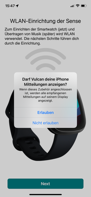

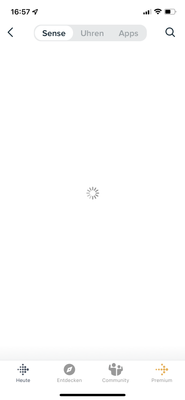

Hallo zusammen,
heute kam mein Ersatzgerät. Ich wollte es in der App ersetzen und nun habe ich folgende Ansichten (siege Bilder). Warum heißt die Sense nun Vulcan? Und warum ist trotz Synchronisation kein Zifferblatt zu sehen?  4119D5A2-5F09-4258-AB3C-88F5B908BD14.png
Sense / iPhone 12 Pro mit iOS 15.2.1
39 ANTWORTEN 39
Hallo @YvonneHe.,
Vulcan ist der Aliasname der Sense - das sieht man auch in den Entwicklerdokumentationen und Launch Videos:
Multiple Devices Guide (fitbit.com)
Watch | Facebook
...trotzdem seltsam, dass diesmal ein anderer Name angezeigt wird.
leider kann ich auch kein Zifferblatt installieren, obwohl in der App die Sense (Vulcan) erkannt wird. Da freut man sich über den Ersatz und dann geht nix 😞

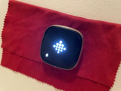

da steht 7.3.28 und wenn ich auf Update für Sense prüfen gehe, ist keins verfügbar. Ich habe trotz Synchronisierung weiterhin das Display mit weißem Fitbit Logo, bzw. wechselt zu der Info ich soll die App installieren zur Einrichtung. In der Übersicht für die Uhr steht zwar oben Sense aber er kann in der App nichts anzeigen.

Ich komme leider überhaupt nicht in das Menü der neuen Uhr, da das Logo im Wechsel mit der Info angezeigt wird. WLAN habe ich ganz normal eingerichtet, wie auch beim defekten Gerät. Eine extra Software habe ich nicht installiert.

@YvonneHe. Schön dich auch wieder da zu haben. Gerne helfe ich dir deine neue Sense (Vulcan) zum Laufen zu bringen. Danke für die Erklärung und die Fotos. Wie sancho90 schrieb, ist Vulcan der Aliasname der Fitbit Sense. Jedoch sollte es keine Wirkung auf die Funktionen des Gerätes haben. In diesem Fall, würde ich die neue Sense von dem Konto entfernen und sie wieder als ein neues Gerät einrichten.

hat leider auch nicht geholfen, nach wie vor weißes Logo, obwohl sie in der App angezeigt wird. Auch Neustart des iPhones hat nichts gebracht. Das defekte Gerät wird sofort erkannt.

ich habe deine Schritte mehrmals versucht und auch das hat nicht geholfen. Wenn ich synchronisiere, erscheint zwar auf dem Display ein grüner Haken (manchmal), aber das war’s auch. Immer wieder Logo und Betterieanzeige.

Es wird die Info Runterladen der App im Wechsel mit dem weißen Logo angezeigt. Einrichtung usw klappt auch aber das Display zeigt eben nur das Logo an. Somit kann ich in der App überhaupt nichts anfangen. Daher auch der Screenshot mit dem Zifferblatt. Habe fast das Gefühl, ich habe ein defektes Gerät bekommen. Support hat schon eine Mail bekommen, da der Chat nur auf Englisch verfügbar zu sein scheint.
