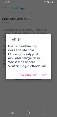

Ich versuche seit Tagen über die Fitbit App Klarna  zu verifizieren um kontaktlos mit der Uhr bezahlen zu können. Es scheitert immer beim letzten Schritt nachdem ich den Telefon Code  den ich per SMS bekommen habe eingebe. Bei Klarna  konnte man  mir nicht  weiterhelfen. Alles scheint  eigentlich richtig  zu sein.

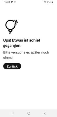

Bei mir taucht das Problem immer nach der Verifizierung in der Klarna App nach dem Eingeben  des per SMS Codes auf.
Weder bei  Klarna noch bei Fitbit gibt es bisher eine Lösung. Ich hab wirklich alles versucht, Karte gelöscht,  neu hinzugefügt, App aktualisiert,  neu geladen, Handy neu gestartet etc. Nach allem was ich ausprobiert habe müsste wirklich alles passen,  aber es funktioniert nicht.

Ich brauche sonst keine Verifizierung. Ich habe die Klarna app auch schon komplett gelöscht und neu installiert.
Keine Änderung. Es ist wirklich ätzend.
So, jetzt habe ich es hinbekommen. Ich habe in der Klarna App Google Pay autorisiert, dann über Fitbit erneut versucht Klarna zu verifizieren und siehe da, jetzt funktioniert....
