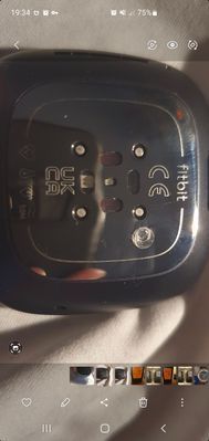

Jetzt habe ich das Problem, dass ich die Sence gar nicht mehr an bekomme.
Der Akku dürfte nach fast 4 Wochen leer sein.
Also sofort ans Ladegerät gepackt.... nichts passiert.
Dann für 12 Sekunden den ein Taster gedrückt gehalten... nichts passiert. Technik die begeistert
Ach ja, Akku befindet sich seit ca. 1h am Ladegerät.
Und nu??
Problem ist gelöst.
Beim Abziehen der Schutzfolie von der Rückseite ist ein kleines Stück Folie über einen Kontakt kleben geblieben.
Das war mir trotz Brille nicht aufgefallen.
Nachdem ich das entfernt habe, ging es.
