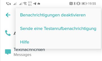

Bezüglich Testanruf: Diesen kannst du innerhalb der Mitteilungseinstellungen oben rechts über die drei Punkte auslösen:
