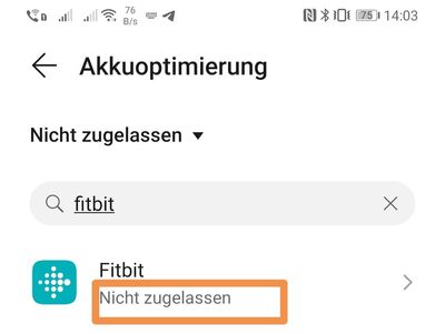

Hallo @Bollenhut,
Hat das geholfen?
Ansonsten würde ich für Huawei die hier von mir gezeigten Einstellungen empfehlen:
Ergänzt um den Ausschluss der Akkuoptimierung:

@Bollenhut freut mich, dass es geholfen hat. Dauerhaft helfen vor allem die oben genannten / verlinkten Einstellungen.
